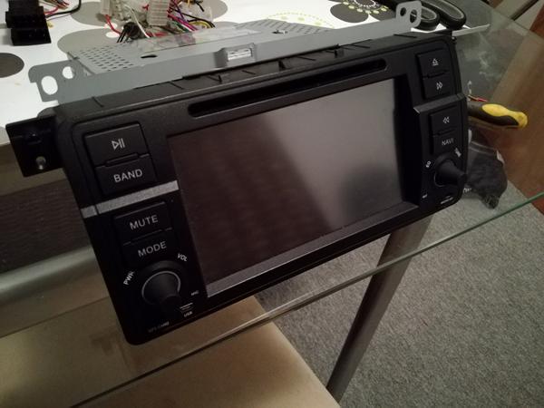

har monteret denne radio i min bmw e46 fra 2000. dvs med det gamle 17 pinds stik. monteringen er foregået med adaptere, som er blevet tilpasset efter diagrammet over bilens' samt radioen's iso stik, alle funktioner fungere 100% som det skal, men! der er ingen lyd, har prøvet at søge rundt omkring i andre forummer, men synes at løsningen er svær at finde. er der evt en her inde, som kan pege på problemet ? tak på forhånd.

  • #1   11. okt 2016 Håber virkelig ikke du har brugt alle de samlemuffer, som man kan se i baggrunden smiley smiley
    Virkede højttalerne med den gamle radio? Virkede de der, og gør de ikke med den nye, er det enten dine forbindelser eller selve radioen der er defekt. De kina-enheder er ikke altid lige gode.
    Har selv monteret en CarJoying i min E46, som fungerer perfekt.
    Og har du prøvet forskellige lydkilder? Altså fx FM, usb nøgle, eller noget helt 4.?
