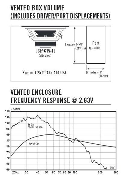

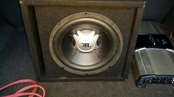

hej jeg har en 10 bass 250 rms 1000watt max jeg skal laver en ny kasse hvor mange liter skal det være på
og finde specifikationer på den
da der er meget forskel fra en bas til en anden

https://www.google.dk/search?q=JBL+GT5-10&ie=utf-8&oe=utf-8&client=firefox-b&gws_rd=cr&ei=BJL-V8ztC8ylsAH64orIBA#q=jbl+gt5-10+enclosure
http://static.highspeedbackbone.net/pdf/JBL%20GT5-10%20Data.pdf

Box Dimensions: 12-1/2"L x 12-1/2"D x 12-1/2"H

Den vil have 35,4 liter inde i kassen plus det din enhed fylder indad.. Så det er en fornuftig størrelse..
Det skulle ikke undre mig meget at den ville kunne yde bedre end den gør..
