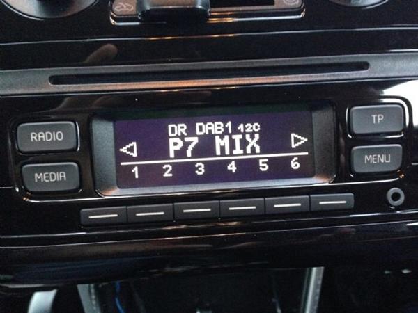

Nogen der ved om man kan lave noget så man kan tilslutte phono kabel i den originale radio i en vw up da jeg ikke vil skifte radio, da jeg ikke kan bruge min gps til noget så.

Der er forstærker og bass. Den bruger et signal fra højtaler i stedet for phono kabel. Søg nu på det

På med sådan en bandit i højtalerstik inde i b stolpen - super nemt og virker udemærket

dog ville jeg vælge en model der også laver en rem Out til at tænde forstærkeren.
ellers har rigtig mange forstærkere idag hi level indgange så du ikke behøver phono udgange.
men kontakt din lokale seriøse Bilstereo forhandler har burde kunne hjælpe

Tror denne her er din ven (:
Man kobler sig ind over højttaler kablerne og bum så har man en RCA udgang.

andet fusk når man kan så en hi level converter der laver en rem så forstærkeren tænder sammen med radioen

og det jeg mente var jeg hellere ville bruge en hi level converter som connection sli 2 der både laver rca udgange og rem når den får signale fra radioens højtaler udgang
