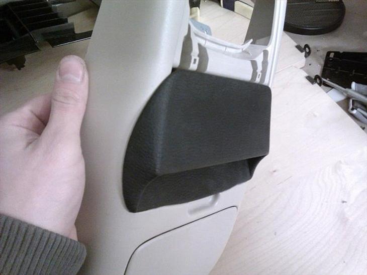

Hvor køber i jeres vinyl med læder look til beklædning.
Jeg var i stof og stil, men de har kun det imirteret læder, lidt ala stof læder, har prøvet at bruge dette, men synes det kniber med de skarpe hjørner.
Så på youtube at de bruger noget der hedder 4 vejs vinyl, der kan varmes og foldes og strækkes som man vil have det, kan bare ikke finde et sted hvor jeg er sikker på at det er det rigtige jeg køber.

det koster 280 Kr pr. meter mår der skal være 4 vejs strik

Det jeg har er sådan noget stof noget, og kan ikke rigtig strække sig.

Men HUSK at bruge en rigtig polstrer-lim, og ikke en eller anden spray-lim!

Dog giver jeg ikke meget for de "4-vejs" stræk, for hele ideen i at få det til at holde i længde, er faktisk at man kan danne et stræk på en ene led, der danner et "spænd" på den anden.

er det mere simple ting plejer jeg også at bruge noget ala det du linker til. men er det noget med mange former så bruger jeg 4 vejs da jeg synes det kan strækkes noget mere og er nemmere at få til at lægge pænt uden at der kommer folder.
