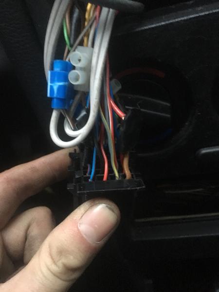

Er der nogle der ved hvad farve/farver tændings plus'en har på en opel astra g håber nogle kan hjælpe
På forhånd tak

kronemuffer og strømtyve samt ledninger der bare er snoet sammen og viklet ind i isoleringstape er sgu ikke for smart!

mar 2003
Rød - Konstant plus
Sort - Tændings plus
Brun - Stel
mar 2003
http://www.olsenworld.dk/opel/info/el/radio-iso.htm
