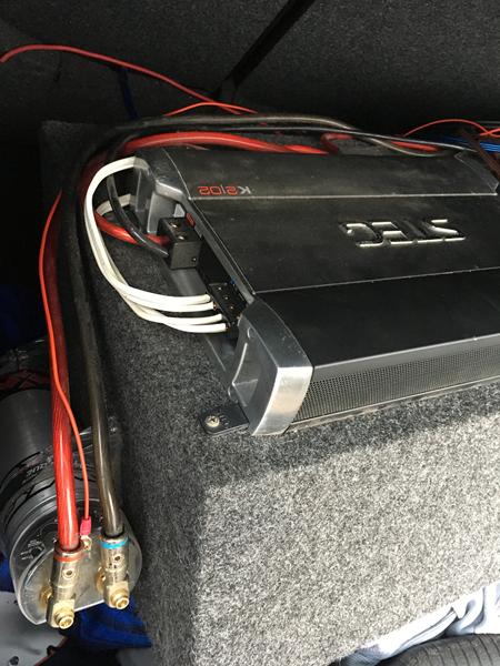

Hvordan skal en STEG 202 og STEG 203 være i indstilling iforhold til at få mest bass som muligt?
Er ny med stereo osv, så hvis i vil have nogle billeder, mere info eller lignende. Så gøre jeg gerne det ??
Vil lige pointere at bassen var ekstremt god indtil at et kabel gik i stykker, vi skiftede det ud og indstillingerne blev reser og derefter er det bare blevet dårligt..

Billeder af hvordan det er indstillet lige nu vil være en fordel... Samt info om hvad der er tilsluttet de 2 forstærkere....
Som dansk Forhandler / Distributør af STEG, vil jeg samtidig tilbyde at Indstille og justere forstærkerne for dig samtidig med at jeg viser dig hvordan og hvorledes du selv kan gøre det, i tilfælde af det skulle ske igen... Dette er naturligvis ganske gratis...

Her er billedet af selve subwooferen som er tilkoblet.
Da jeg ikke kan uploade mere end et billede afgangen har jeg uploadet alle billederne og lagt dem i fine mapper på dropbox:
https://www.dropbox.com/sh/t5mw49tndb3h8dt/AACX4SSBbPxhL_M9PWUud8MKa?dl=0
Den anden forstærker er STEG K401 og ikke k203 som jeg troede..
jun 2009
Men ud fra dine billeder er dine filtre sat til off... dvs. så er det meningen man bruger AQXM chips til delingen... Og dem sidder der ingen af kan jeg se...

ar som før, problemet var en deler som var på det gamle ødelagte kabel. Det jeg gjorde var at tage den røde ledning hvor deleren er på som ikke var ødelagt, og en sort ledning fra det nye og køre det sammen til en bass.
jun 2009
Men fedt du fandt fejlen..
