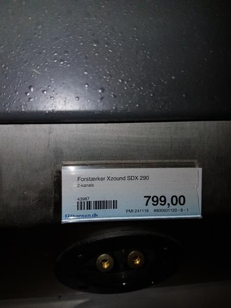

hej, ville lige høre hvor stor en kondensator i ville anbefale til en 12" subwoofer ( http://www.bergs.dk/subwoofer-bil-1053/jbl-cs-1204b-lukket-subkasse-m-12-sub-250wrms-1000wmax-p10694?gclid=Cj0KEQiAgJTGBRDLr5_az_Ouk44BEiQAIxaA4pjBTSm9MauUjd3dsUKlEwdaUPcRNfZKp77XIHRgOzsaAn768P8HAQ)
og en xsound sdx 290 forstærker ( https://www.thansen.dk/bil/autoudstyr/hifi/forstaerkere/forstaerker-xzound-sdx-290-2-kanals/n1200266496/pn-1050643127/)
forstærkeren vil blive opgraderet senere hen, da jeg også vil have installeret 2 stk. højtalere

  • #1   12. mar 2017 Jamen man smider da først en i når man runder de 1000 rms watt ellers starter man med et nyt og bedre batteri. Laver nyt og bedre stel kabler i motorrummet. og nyt kabel fra generator.

    okt 2016
    Følger: 1 Emner: 3 Svar: 21
    #2   12. mar 2017 Det hele blev monteret sidste weekend med nyt batteri i bilen, dejlig tykkke ledninger samt ny radio i bilen smiley
