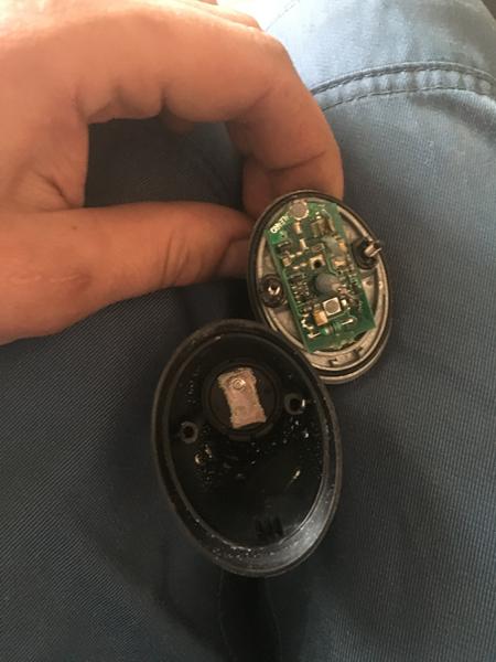

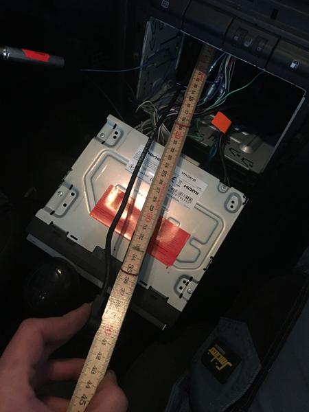

Jeg har også prøvet og se om jeg kunne finde strømforsyningen til antennen, men det kunne jeg ikke. Jeg har fulgt kablet 40 cm bagud fra radioen, men uden held.
Det kunne godt se ud som om at der engang har været vand i antennefoden, men jeg er lidt i tvivl.
jan 2014
afmonter antennefoden - der er normalt en stiksamling lige under ant. foden ca 10-15 cm. fra den - det kan skilles ad hvis man trækker den "tykke" del lidt tilbage og så trækker dem forsigtigt fra hinanden.
har du et multimeter så mål på kablet der kommer forfra og mellem skærm og leder skal der være 12 Volt når radioen er tændt.
antennefoden kan skilles ad hvis du skruer de 2 stjerneskruer ud og så trækker toppen af - hvis der er hvide aflejringer på printet har det fået vand (ødelagt) og så må der en ny antennefod til !
