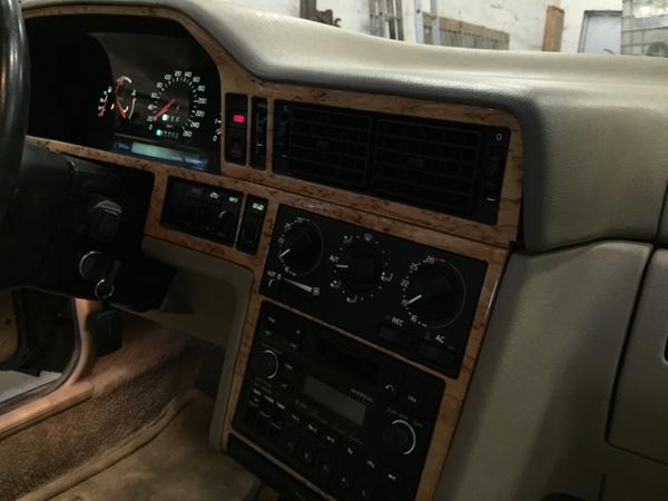

Hej, Jeg har en ældre Volvo som stadig har den originale radio i, vil ikke skifte den da jeg gerne vil have den forbliver original, men jeg vil gerne have mulighed for at sætte min mobil til så jeg selv kan vælge musik. Hvad kan jeg gøre?

Når du så sætter din enhed til via AUX eller Bluetooth (mobil, iPod, walkmann, hvad du har tænkt dig) bliver det sendt til din radio vis et fm signal.

og så sætte det her aux rca kabel til den box så får du god lyd og nemt at sætte en stik i din mobil http://www.biltema.dk/da/Kontor---Teknik/TV-audio-og-video/Kabler/35-mm/35-mm---2-x-RCA-2000033279/

http://www.adaptech.dk/mobil/adaptere/AUX-OEM/AUX-OEM_adaptere.asp?bvalg=Volvo#
Kig listen igennem og find den der passer til din volvo model
