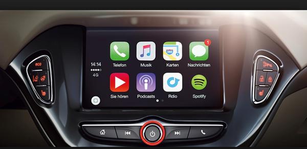

Opel Corsa E ingen lyd i infotainment systemet {{forumTopicSubject}}
Hej,
Jeg står i den forbindelse, at jeg lige pludselig ikke kan høre radio eller musik gennem Apple Carplay, da der ikke kommer nogen lyd. Jeg har dog stadig en tastelyd, og jeg har prøvet at genstarte infotainment systemet uden held.
Det er en Opel Corsa E fra 2016, og jeg har ikke tidligere haft problemer med manglende lyd og jeg håber på at en af jer muligvis kan hjælpe.

  • #1   31. okt 2017 Har du opdateret din mobil?
    Jeg havde også nogle mystiske episoder med mit CarPlay da jeg havde opdateret min mobil, dog var der en opdatering til skærmen også (via husets Wifi) og det har fixet mine problemer med sort skærm, lydløs Siri, frysende ikoner osv som kom efter jeg havde opdateret min mobil smiley

    #2   31. okt 2017 Mobilen er opdateret, men mekanikeren koblede infotainment systemet fra spolen i 5-10min og der har efterfølgende ikke været problemer. Han taler om, at det højst sandsynlig er en opdatering, som skal smides på.
