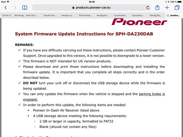

  • #2   18. jan 2018 Ser ud til den skulle ok til din DA230DAB.
    Prøv lige at se her, hvad der står om f.eks håndbremsen. ?
    Det vil sige, at den ledning, som tillader video skal være koblet til stel under opdateringen.

    #3   18. jan 2018 Det var et godt bud Henrik. Men jeg har desværre allerede lavet den stelforbindelse så jeg kan spille video på HU'en.
    Men er det noget med at den parking break sensor kan være lidt mere kompliceret end som så?
