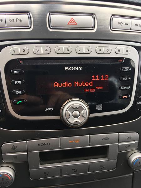

Hej nogen der kan fortælle hvordan man aktiverer bluetooth i sådan en bandit så jeg kan få hånfree til at virke ?

Den hade jeg luret men det virker ikke rigtig på min for når jeg trykker på Phone knappen skriver den bare AUDIO MUTED så jeg er helt lorst ??

men er lidt kompliceret at få det
ved dog at ledning er trukket fra fabrik du kommer dog til at mangle BT enheden og en mic og en tur til ford for at få radioen til at fungere med det
https://www.ebay.co.uk/itm/8M5T19A391AB-Genuine-Ford-Focus-Cmax-Mondeo-Fiesta-Bluetooth-Microphone/132024025850?_trkparms=aid%3D222007%26algo%3DSIM.MBE%26ao%3D2%26asc%3D49919%26meid%3Db3badd4952254556bead8a47bc4baab3%26pid%3D100005%26rk%3D4%26rkt%3D6%26sd%3D202049303387%26itm%3D132024025850&_trksid=p2047675.c100005.m1851
https://www.ebay.co.uk/itm/FORD-MONDEO-MK4-FOCUS-NOKIA-VOICE-BLUETOOTH-PHONE-MODULE-8M5T-19G488-AK-A3/202049303387?hash=item2f0b13b35b:g:oSIAAOSwfi9ZsTuu

Har dog convers+ så det kan ikke bruges hvis det blir andet end originalt
