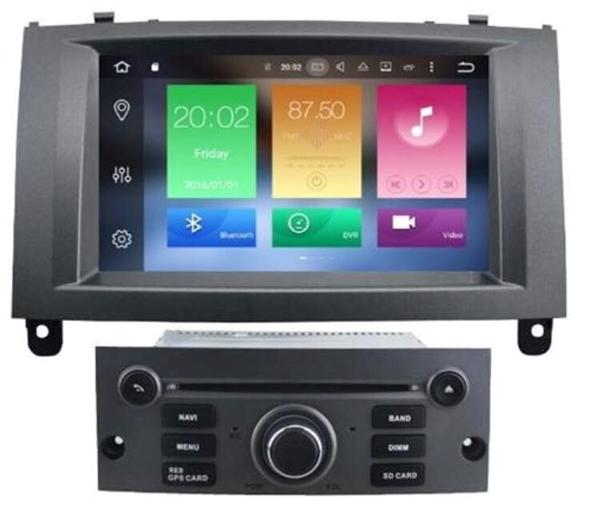

    #6   28. apr 2018 du kan også skifte hele anlægget til sådan et her. det er plug and play og det er med det nyeste android:)

    #7   20. sep 2019 Er det bare plug and play?
