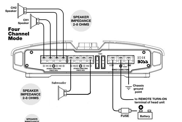

Jeg står med en 4-kanals forstærker, et sæt 6,5" højttalere og en 12" subwoofer.
Jeg er bare lidt i tvivl om hvordan jeg skal sætte kablerne til. Jeg har tegnet et eksempel som jeg havde tænkt mig at sætte dem.
Er det den rigtige måde at gøre det på? eller skal subwooferen bare sættes i kanal 3 + - ?

forstærker til HiFi benytter man typisk begge + terminaler i bridge mode.

Det har jeg ikke set før, det skal jeg da lige have kigget på mine audison, om det er sådan, men synes nu ikke det var sådan.

som alternativ kan man hvis der er to spoler på subben bare bruge kanal 3 og 4 altså en til hver spole.
Det hele er jo et spørgsmål hvor lavt om kan du komme til at spille i?
= Flere watt direkte ind i enheden.
