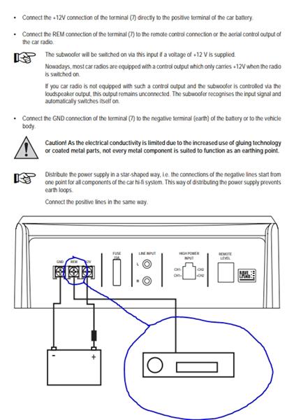

Hej.
Jeg vil have mig en lille aktiv subwoofer, for at få bare en smule mere bas i den lille bil.
Jeg er meget i tvivl om hvordan lortet skal installeres.

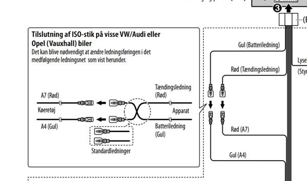

Jeg har denne radio jvc kd-x330bt
og tænker at købe denne sub Raveland Flatsub FS-8 200 W
Jeg tror det eneste jeg er i tvivl om er, som markeret på billedet kablet i midten. Jeg går ud fra at det er den der skal tænde og slukke, når jeg tænder og slukker bilen.
Jeg har også hørt nogle sige at man skal have en såkaldt canbus box.
Er det lige at gå til, og hvordan fungere det.
På forhånd tak.
Ellers kan du evt trække det fra en baglygte, hvis de tænder sammen med bilen, ellers har du en ekstra grund til at huske det.

den blå/hvide ledning. Hvis den ikke er der på en jvc (Kan jeg ikke lige huske) så er det en helt blå ledning
