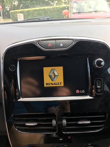

Hejsa. Min kones nyindkøbte bil viser kun nedenstående display på skærmen. Vi har haft poler af batteriet uden held. Skulle der være en kyndig herinde der har en ide om hvad problemet kan skyldes?
På forhånd tak!

Bilen er købt engros så ingen garanti, så vil helst om det var et kendt problem der kunne løses simpelt:-)

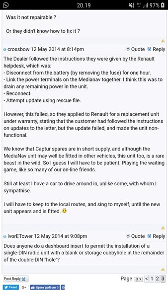

det kan være der står noget behjælpelig her

Den forreste sorte ramme er kun clipset på, så bare ryk. Derefter 4 x torx 20 skruer...
Hvis den bare kan starte op, og komme videre derfra findes der restore filer der kan puste liv i den igen. Men den skulle gerne et hak længere i opstarten...
