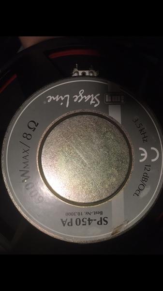

Har et sprøgsmål har en forstærker der kan levere 1141 RMS Watt ved 1 ohm
Men hvis jeg jo ville have en subwoofer til den der køre på 8 ohm hvor mange watt kan jeg få ud til min subwoofer?

Hvad mærke / model er det?

Typisk er 8 ohms enheder ikke beregnet til bil... husk på at der kan være fugtigt i en bil til tider og det er ikke det sundeste for en højtaler, hvis den ikke er lavet til det
dec 2017
Følger: 10 Emner: 5 Svar: 22
kan ikke rigtigt selv finde noglet info om den så hvor stor skal kassen egenligt være kom engang frem til 200 liter i lukket kasse
Kan hellere ikke rigtigt finde nogle forstærker til den så hvad er jeres BYD?
På forhånd tak for hjælpen

Med 1134W i 1 Ohm kan du i 8 Ohm levere minimum 141,75W. Men den har nok lidt spændingsheadroom, så mon ikke du har +200W
