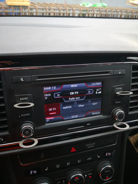

Hej.
Jeg er igang med at skifte min radio i min seat Leon fra 2014.
Der hørte sådan nogle dimser med til at løsne radion, men jeg kan slet ikke få den til at rokke sig.
Er der nogle skruer der også skal afmonteres?
Håber der er en der kan et trick, da jeg næsten har revet mine fingre af i de der 'nøgler'.

De ligner meget den du linker til, men ikke 100.
Da jeg satte dem ind i hullerne sagde de click.
Tænkte at det for at den kunne gribe fast i noget når den skal hives ud.

Umiddelbart vender de rigtigt, men jeg fik hevet lidt hårdt mens jeg vred i den så de smuttede ud.
Den ene side giver sig en lille smule, men ellers rokker den sig slet ikke.
Overvejer lidt at se om jeg kan afmonterer luftkanalerne der er på siden af radioen, så jeg kan komme til de klemmer der holder den på plads.
Så det er på med vanten og prøve igen

Jeg kan mærke den går ind og trykker på de fjedre der holder radion på plads.
Men når de når helt i bund og det siger click sker der ikke det store.
Så tænker jeg lige prøver at hente sådan et nøglesæt i Thansen i morgen.
Så den må lige vente en dag mere
