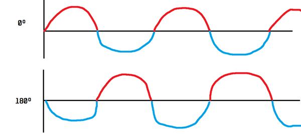

  • #1   24. aug 2019 Det kan ændre på bassen pladsering. I min gamle bil kunne jeg rykke trykbøljen fra bagsædet til forsædet ved at Phase den 180°
  • #2   24. aug 2019 Slår dine subs ud først, så er din phase sat til 0°
    Slår dine subs ind først. så er din phase sat til 180°.
    Når du har 2 subs skal de være i samme phase, ellers modarbejder de hinanden og du mister effekt.
