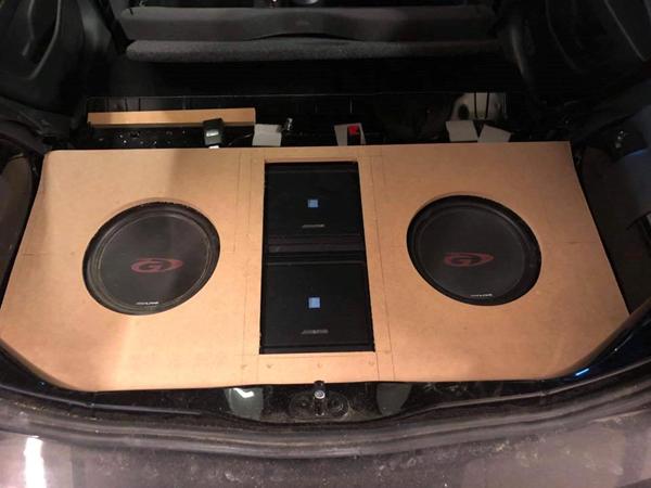

Hejsa jeg står og skal igang med at bygge bagagerummet op i min bil
med 2 stks 12" enheder (JBL CS1214)
+ 1 stk forstærker
Og måden jeg havde tænkt mig at gøre det på var at bygge det op således at det ligger i bunden af bilen som
Men hvordan med kabinetter under pladen. Sådan mht mål
lidt ligesom dette

Producenten af enhederne har angivet hvor stort rumfang de hvert skal have

Portet eller lukket... husk at enhed og port fylder og de liter skal du lægge til litermålet.

Nej det gør det faktisk ikke...

+ at jeg kører med lukket kabinet lige pt med en Pioneer TS-W906 enhed hvis ikke jeg husker helt galt. Og det spiller ganske godt. Men er intresseret i mere tryk i kabinen.

og så overvej portet kabinet... porten giver +3dBomkring porttuning... portet kabinet leverer derfor altid mere output en samme enhed i lukket kabinet...
