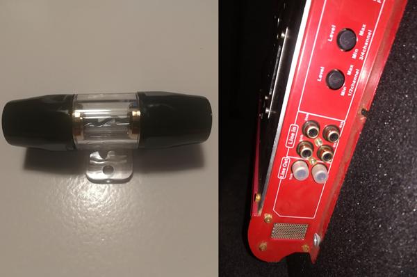

  • #1   8. feb 2020 det kommer an på din subwoofer. er den meget stærk, så er sikringen ikke god nok, men tænker ikke at du vil smide flere tusinde watts i uden lidt mere research. phono går i, der hvor der står phono på forstærkeren?
  • #2   8. feb 2020 Ok. Det er en jbl GT5-1204BR 275W
  • #3   8. feb 2020 phono skal ind der hvor der står "in"
    jeg synes du skal se nogle videoer ang audio. bare så du ikke ødelægger noget smiley
  • #4   8. feb 2020 Ok, tak for hjælpen smiley
  • #5   9. feb 2020 Sikringen på billedet ser ikke ud til at fejle noget, men om størrelsen på den passer til resten er ikke til at sige uden oplysninger om forstærker og kabel. Du skal først finde ud af hvor meget strøm din forstærker kan trække (sidder der en eller flere sikringer i forstærkeren, så aflæs den/dem og vælg en sikring et nr større til dit plus kabel fra batteri til forstærker) og dit kabels strømværdi skal så være større end sikringens. Sikringen på plus kabel er kun til for at beskytte dit kabel mod overbelastning.
    Phono kabel skal fra line/sub out på din radio og til line in på forstærker
