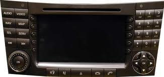

    #5   7. jul 2020 Inden du bestiller noget kina anlæg så skal du gøre dig klar om det overhovedet vil virke i din W211. Hvis din nuværende radio er det originale Comand NTG1 (billede) så kan du ikke uden videre skifte anlæg, fordi alt tilslutning til højtalere m.m. sidder i bagagerummet. bag selve radioen er der kun strøm og lysleder tilslutning og praktisk talt umuligt at udskifte anlægget uden en større ombygning.
    Hvis det er en Audio 20 eller Audio 50APS radio du har nu kan du godt udskifte radioen, da du har alle strøm, CanBus og højtaler kabler i quadlock stikket bag radioen.
