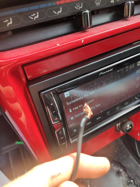

Står med et problem der ikke kan værre rigtigt! Min pioneer radio virker uden stel forbindelsen alle 4 højtalere spiller perfekt samt sub.
Nogle der ved om den sorte ledning rent faktisk er stel på denne model eller om jeg har gjurt noget forkert?
Kan den eventuelt slæve stel igennem antenne kabel eller andet?

  • #3   18. jul 2020 Har fundet ud af det lige efter jeg postede tog jeg antenne kablet fra og den døde viser sig at den rent faktisk kan bruge antenne kablet som stel!
    Men nu har jeg lavet stel kablet og tager jeg antenne kablet ud virker den fint med kun stel har dog os antenne i nu begge er sat til bare sjovt haha.
    Og alle højtaleren er sat direkte til anlægget på plus og minus lendingerne subben har sin egen forstærker ?? ligesom man normalt gør ved dog nogle de køber forstærkere til højtalerne men det er overdrevet syntes jeg haha

    #5   18. jul 2020 mange radioer kan faktisk trække stel gennem monterings skruer, det dog ikke optimalt, er stelledning ikke til stel, vil strømmen finde andre veje eks. som din via antennekabel, det kan så give mere eller mindre forstyrrelser...
  • #6   18. jul 2020 Hmmm sjovt at tænke på stellen kan det haha men er jo et kræsløb så giver god mening.
