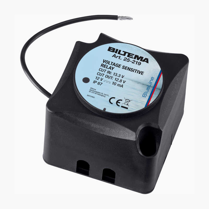

  • #13   22. jul 2020 biltema har en billig batteri adskiller. nem montering mener ca 250kr den kan sagtens klare et alm setup og mere til

    Med hensyn til batteriskille, så husk at den skal holde til minimum halvdelen af strømtrækket... Jeg ville ikke anbefale den fra biltema... Maks. strøm: 125 A... Det er for svagt alligevel...
