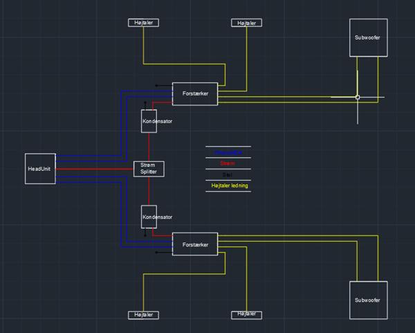

Hej har spekuleret i en opgradering af anlægget i min bil(Peugeot 308. men er ikke sådan en El/Bil haj til systemet og løsningerne har hørt nogle venner som gør i biler. men de vil helst ikke love noget når jeg vil have tilsluttet 2 forstærkere
Højtalere
https://www.pioneershop.dk/produkter/297-17-cm-65-hoejttalere/202338-pioneer-ts-z65f-165-cm-hoejttaler---300-watt/
Forstærker
https://www.pioneershop.dk/produkter/10786-4-kanals/202215-pioneer-gm-a6704---4-kanal-forstaerker-/
Subwoofer:
https://www.pioneershop.dk/produkter/111-subwoofer/202339-pioneer-ts-d10d2---10-subwoofer-1500watt/
splitter:
https://www.pioneershop.dk/produkter/10787-tilbehoer-til-forstaerkere/201988-fordelerblok/
kabelsæt:
https://www.pioneershop.dk/produkter/10787-tilbehoer-til-forstaerkere/201523-forstaerker-kabelsaet-10mm2---2-kanal/
kondensatorer på 1.2:
https://www.carsound.dk/produkt.asp?id=8820
Ville hører om jeg har overtænkt projektet eller om jeg har mangler. og om det selvfølgelig kan lade sig gøre at sætte sammen

  • #1   22. sep 2020 Din orginale radio har jo ikke rca/fon kabel udgange. Så du skal have en High level adapter til at sætte til højtaler ledning. Så sådan en skal du have købt for at montere for stærker i din bil. sådan nogen her, her er dm billiger
    https://www.conradelektronik.dk/p/sinuslive-hl-804-high-low-level-adapter-1909893?gclid=CjwKCAjwwab7BRBAEiwAapqpTFguLkh0xG5juGixaBK2pLsXqvKLD4fjYuig7s-rMnNOvkfM3YKQJRoC6zMQAvD_BwE&gclsrc=aw.ds&vat=true
    og her er en dyre men lad være med at købe de helt billige til få penge,da de ikke altid giver en god lyd. Dem jeg mener er dem fra ca 50 til 200 kr har selv prøvet dem, det var så fra Thansen af. og de gav susen lyd og generelt laver lyd også. hvor dem i bedre kvalitet bare virket og lyden var god.
    https://www.astina.dk/diverse/audison-bit-ten-sound-processor-hi-low-converter-p-120852.html?gclid=CjwKCAjwwab7BRBAEiwAapqpTNPetrixxkbIaxWwFsIMtdi6C0x1wbXE8X_JGa5UFsuhd203Ko_OCBoCQEwQAvD_BwE
    Du Kan også købe forstærkere hvor de har indgange til højtaler kable indgang.
    men ellers Kan du også bare udskiftet til et andet multimedie der har udgange til fon kabler til forstærkeren. og så helt droppe en High level adapter

    #2   22. sep 2020 så der er ikke en "nem" løsning denne gang med rca/phono.,. hvor ville være mest optimal at placere en High level adapter i forhold til setuppet?
  • #3   22. sep 2020 Jeg plejer sætte den så tæt ved radio som jeg kan. og så trække fon kable der fra, men i princippet kan du også bare koblet den til bag i fra begge højtaler ledning der går til dine højtaler bag. Så det sådan set helt op til dig hvor du trækker de højtaler ledning hen og montere den. og du vil vel køre begge bag højtaler bag igennem din forstærker ikke og bas/sub. Så er det også bag højtaler ledning du koble den på. Så kan du stadig styre fader og den igennem din radio ang om der skal være mere lyd bag ind foran.

    #4   22. sep 2020 jeps det hele skal igennem forstærkerne
  • #5   22. sep 2020 og ang remodt ledningen, der skal bruges til at tænde forstærker med når du tænder radio/cd. der plejer jeg at tage det fra en strøm kilde der kun giver 12 volt når bilen er startet. da så når man har bilen motor slukket,og bilen stadig er slået til tænding så man kan høre radio via de 2 forrest højtaler der stadig kun er koblet til radio. Så forstærker og sub ikke er koblet til og tapper batteriet hurtig og så det ikke bliver flad efter kort tid, vis du forstår hvad jeg mener. Har nemlig set det ske for mange igennem tiden,der ikke kunne starte uden hjælp igen:)

    #6   22. sep 2020 I forhold til forbindelse til forstærkerne via head unit. ville et "audio system hlc4 kable" ikke også være en mulighed har set nogen forskellige der bruger det. Eller er der nogle mangler ved brug af det?
  • #8   22. sep 2020 men ellers så det stadig nemmer at sætte sådan en her på hvor der også er remodt udgang i. hvor du evt kan sætte det bag i så du ikke skal til at trække ledninger fra radioen af evt.
    https://www.hilmars-audio.dk/shop/audio-system-hlc-4-5364p.html
    men det skal så også have plus og minus koblet til for at lave det remodt styring.
  • #9   22. sep 2020 efter hvad jeg læser omkring det kable https://www.hilmars-audio.dk/shop/audio-system-hlc-4-5364p.html
    så det kun kablet du får så du Skal stadig købe en High level adapter til at koble til det. Så kan du vel lige så godt selv koble den til dine ejen bag højtaler ledning i bilen og spare de penge. du får jo fon kobler med i det montering sæt til forstærkeren.

    #10   22. sep 2020 Har du en idé om systemet (batteri strømmen) ville kunne holde til det(holder aldrig og hører musik uden motoren er tændt)
    Med 2 forstærkere, 2 kondensatore og så det til at omforme radio stikket til phono?
  • #11   22. sep 2020 Ja det skal nok holde til det. Har selv kørt med noget større anlæg i mine biler igennem tiden. og ang remodt det bruger ikke meget strøm det er kun så forstærker kan tænde. Så der er ikke meget forbrug på det. Det er det tykke kabel du montere til forstærkeren fra batteriet af der bruger en del.

    #12   22. sep 2020 Perfekt har bare folk der mener at jeg ville tage for meget strøm
    Men tvivlede da jeg har havde anlæg i den gamle med en af forstærkerne og helt nye højtaler sæt uden kondensator
  • #13   22. sep 2020 bare husk at sætte en god tyk stel fra batteriet minus til karosse på bilen. da de orginale stel ledninger bilen har kun er til at trække det el bilen har. Det glemmer mange nemlig at gøre og så er det at det kan belaste bilen el system og få lygter til at blinke. Så du lade de orginale stel ledninger være på bilen og laver en mere stel foruden dem.

    #14   22. sep 2020 Regner med at tage de 20mm ledninger der følger med og smide + fra batteriet ind til systemet og lave en stel i bagagerummet med den 20mm -
  • #15   22. sep 2020 Det er ikke det jeg mener med stel bag i. det er at lave en stel mere fra batteriet ude i motor rummet fra stel af og så bare ned på karosse også ude i motorrummet. så du forstærker stel til bilens karos også.

  • #17   24. sep 2020 Jeg har ikke lige læst heeele tråden igennem, men....
    Først og fremmest, drop de kondensatore, de er spild af penge smiley
    Hvis jeg var dig ville jeg gå efter et setup med en 4 kanals forstærker og en monoblok (eller endnu mere simpelt en 5-kanals) istedet for to 4 kanals forstærkere
    Er der nogen speciel årsag til at du vælger at bruge Coaxial højtalere fremfor komponentsæt som bilen er født med?
    Det kommer til at give en yderst skuffende lyd...
    Hvis det er du har mulighed for at kigge ned til mig i Østjylland, så vil jeg med glæde råde dig frem til noget du virkeligt bliver glad og tilfreds med og ikke en masse dumme lærepenge, som du kommer til at bruge på det der smiley

    #18   24. sep 2020 Grunden til jeg ikke vil bruge højtalerne bilen er født med er fordi jeg gerne vil have noget der kan spille noget højere og med mere kvalitet i lyden. Men kan godt se ideen i det med en 4 kanals forstærker og en mono blok istedet for de 2 forstærkere
