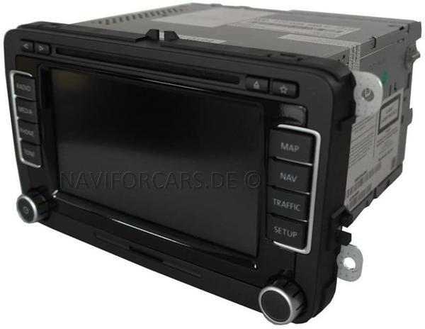

Hej
Har fået skiftet anlæg i min firmabil og har derfor denne enhed i overskud, den fejler intet. Mit spørgsmål er om den kan sælges? Er der er kode tilknyttet, som f.eks vil låse enheden hvis den installeres i en anden bil? Vil ikke sælge den hvis den ikke virker i andre biler. Nogle der ved noget om dette?
Kommentarer på:  Original Navigation VW Transporter T5 2015
  • #1   7. sep 2021 Den er låst via komponent beskyttelse og skal låses op online.
    Det kan VW klare, ligesom de mange andre der er specialiseret i vag eftermontering.
    VagParts, Cartrend osv. osv.
  • #2   7. sep 2021 Ok, så køber kan ringe til VW og få den låst op? Eller skal man selv gøre der inden den sælges? smiley
  • #3   7. sep 2021 Ja ny ejer skal omkring VW, bevise sit ejerskab og svinge dankortet.
    Ellers kontakt en af de foreslåede eller google lidt rundt
    Flere kan faktisk fjerne komponent beskyttelsen helt.
  • #4   7. sep 2021 VW på grenåvej i, Århus, kunne ikke låse mit anlæg op, som jeg havde købt brugt.
    Den var ikke stjålen. Grunden var, at koden var ændret og derfor den originale kode ikk virkede længere.
    De havde den i 2 dage uden held og de kunne ikke lave en ny kode gennem deres system.
    Så kørte jeg til Ålborg og fik lavet en ny kode hos, Cartrends. Det kostede i omegnen af 300 kr. vi snakker om ca 3 år siden. Ved ikke hva det koster nu.
