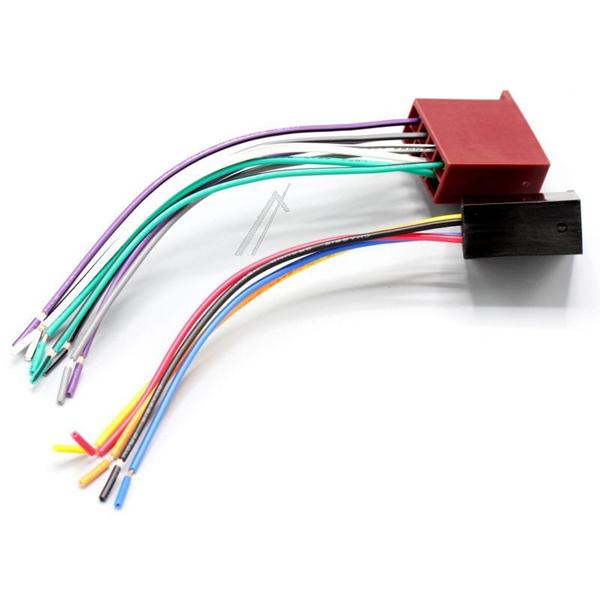

    #4   6. jul 2023 En nem test. (med multimeter)
    Tag det ISO stik, som er decideret til højtalerne.
    Og sæt multimeter til det laveste Ohm område.
    Og mål på de ensfarvede kabler (der er 4 sæt farver).
    Du skulle få mellem 4 og 10 Ohm.
    Er det højere, mulig defekt enhed eller brud på ledningerne.
    NB: Det er det Brune ISO stik på billedet.
