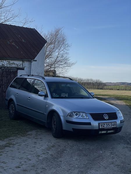

Jeg står i den situation at jeg er ved at trække kabler til forstærker og bass i min passat 3bg fra 2003. Jeg mangler kun pluskablet som skal gå fra batteriet til forstærkeren. Jeg kan dog slet ikke gennemskue hvorhenne i motorrummet jeg kan trække kablet gennem ind til kabinen UDEN at skulle trække det gennem forskærmen og døren. Har tjekket om jeg kunne føre den op et sted ved pedalerne men det virkede ikke muligt. Alt hjælp modtages med kyshånd da jeg er kørt fuldstændig død i det nu.

    #1   8. apr Der burde være et stor bund ledninger der går til motorrummet i venstre side. Så har den sådan en stor gummi prop som ledningerne går igennem. Prøv og se om der er plads der. I min skoda havde jeg 5 tomme pladser/huller.
