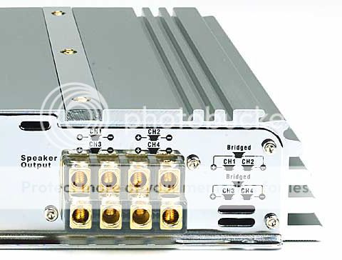

http://i713.photobucket.com/albums/ww133/Fmarvast/BridgingAmp.jpg

Er du Louise's arbejdskollega (der angiveligt skulle være radiomekker)??? For du er tydeligvis enig med hende, men det bliver det du skriver altså ikke mere korrekt af!
Det bliver heller ikke mere korrekt af, at en eller anden har lavet en video med forkerte informationer!
2x 4 Ohm i serie giver STADIG IKKE 4 Ohm, men 8 Ohm!
Og nej (IGEN), en sub ændrer IKKE impedans bare fordi, du brokobler forstærkeren!
Uanset hvad, så er forstærkeren ikke opgivet til at køre brokoblet 2 Ohm drift, så derfor skal den ikke brokobles, hvis du spørger mig...
Beklager mit overlegne sprog, men jeg bliver sgu frustreret, når folk kloger sig (forkert) på noget så vigtigt som dette!
