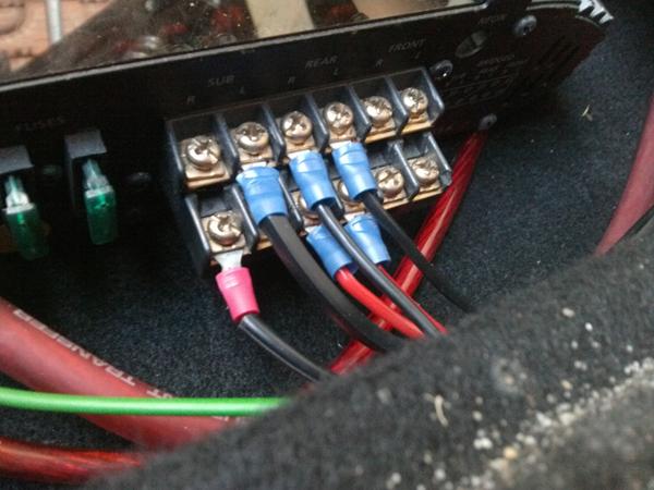

Højttalere til hver deres kanals og så krydset bassen på den 5 og 6 kanals som tegningen ved siden af indikere?
http://dc355.4shared.com/doc/Egb66gxT/preview.html
Har du prøvet at fjerne højttalerne og monterer bassen på fx kanals 1 og 2 og se hvad der sker??
tror måske du skal skrue lidt i bassbost.. Men giver ikk mening.. Den spiller overhovedet ikk?
Du har husket at forbinde alle 6 kanaler med bilen ikk?
Hvordan har du gjort det? 3 udgange på pcen eller bare 1 som du har delt op?

har dog ikke prøvet at sætte bassen til højtaler udgange nej, det vil jeg lige prøve at rode med.

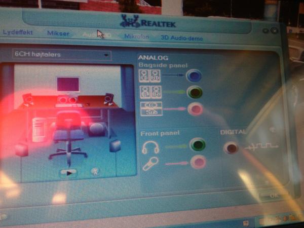

og det jeg har gjort er at ændre den blå, grønne og lyserøde stik (line-in, speaker, mic) til at fungere som front, rear og sub. og så 3stk. jack til phono kabler.
skal jeg lige tage nogle billeder?

kan godt være man kan ændre på line in og få den til at virke som en udgang nogle gange, men mic??

Fx lav den lyserøde om til front og se hvad der sker når du bruger den ved front?
Men hvorfor bruger du kun 2 kanaler?
Altså rear og sub..
Smid højttalerne i front og hvis rear virker nu så smæk subben på rear kanalen og væk er alle dine problemer
