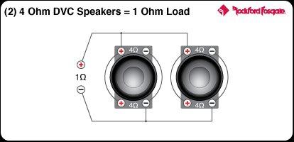

  • #1   23. okt 2012 Jamen så det da bare at koble det hele i parallel!
    så burde det gerne ende i 1 ohm.
    Men du siger 2kW i 1ohm på forstærkeren.. er det RMS eller Peak? da lidt synd ikke at føde de subs med lidt mere saft hvis det "kun" er peak.

  • #4   23. okt 2012 Som jeg har forklaret og som anvist på Yes Im Arrogant's tegning, så ender det i 1ohm smiley
    Hver dog lige opmærksom på at selvom det ikke ligner det, så er alle plusser forbundet til plus, og alle minusser til minus, det skam ikke cirkler rundt om højtaleren, men halvcirkler der forbinder ++ samt - - !
    Og hvis det er RMS, så der sgu godt med saft! de kan selvfølgelig tåle det dobbelte, men intet problem smiley
