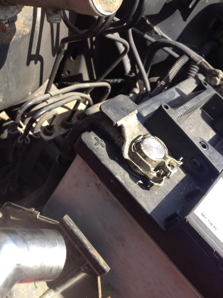

Jeg forsøgte i aftes at sætte mit anlæg til og har trukket plus ledning ud til batteriet.
Problemet er at der sidder en ordentlig "moppedreng" af en pluspol, og jeg har forgæves forsøgt at finde en der passer til (12" mm hul passer ikke da det er for småt).
Hvor finder jeg nogle der er større end dette?
Jeg har forsøgt at søge på google, været i Autobixen samt i Thansen uden held.
Bilen er en Peugeot 206 S16 og der sidder et form for "klips system" på +ledningen fra bilen så det er ikke så nemt bare at sætte en ny plusconnector.

Der er plads til en ringkabelsko under, men "hullet" skal være rimelig stort

Vil helst ikke pille ved kliksystemet, da kablet er åndssvagt sat sammen (ved ikke hvorfor det er lavet på den måde).
Findes der slet ikke en ringterminal på over 13mm (hullet i diameter)?
Eller en alternativ løsning da jeg ikke ønsker at udskifte plusstikket.

Eksisterer der nogen guide til at udskifte kabelskoen, eller skal jeg få en fagmand til det (evt. anbefalinger er velkomne i københavnsområdet).

Hvis du kigger på pol klipsen, og følger den ned mod ledningen, kommer der et 90 graders buk der går ned langs siden af batteriet.. her kan du se den der U form som ledningen også er loddet/klemt på længere nede. Skær/klip over så tæt på polen du kan så den kan nå, mener "U" formen fortsætter næsten helt op til polen og selve "klipsen"
Mener også der blev brugt vinkelsliber til at skære med og ikk bare en knivtang
Håber det giver mening
