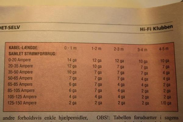

Det er vigtigt dit strømkabel til forstærkeren er i rette dimension..
Jeg smider lige et billede op med info om hvordan det skal se ud..

55 ampere sikring skal have ( kig på billede.. 4 Gauge eller omregnet til Dansk --> 25 Kv.mm
Husk osse at dit minus kabel skal ha have dimension. .eller opstår der spændings fald.
Håber der er til at forstå, og at du har fået svar.
