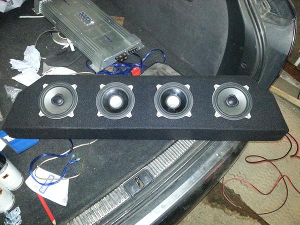

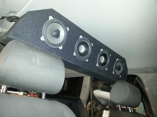

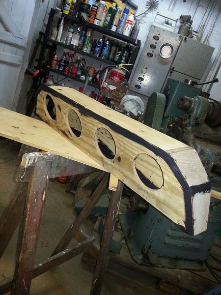

hejsa jeg har bygget den her kasse som skal sidde lige over nakkestøtterne i min bil. den er til 4 x 5,25". men hvad er bedst til at dæmpe med?? den er jo ikke så bred i bunden så æggebakkeskum ville være lidt besværligt. hvorimod det der alufolie med klæb på den ene side ville være nemmere at lægge i ( og det har jeg allerede liggende) håber der er en erfaren sjæl derude der vil hjælpe
mvh. nicholas

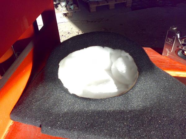

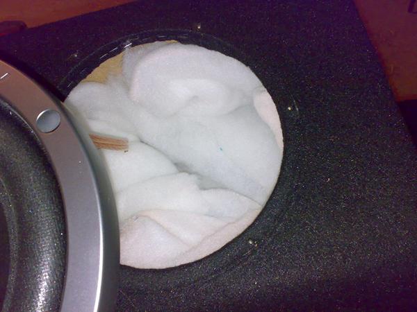

at putte skumgummi derind hjælper ikke meget, ikke på andet end at stjæle volumen....
men bamsefyld eller acoustilux med et fint ord er det bedste at bruge, man kan også gå ned i sin lokale syforretning og købe en kæmpe rulle med pladevat, jeg købte engang 0,05X1,5X10m for 150kr, så det bliver man ikke fattig af
skal det være RIGTIG godt, så kan man købe monacors MDM3 som er 1/3 polyestervat og 2/3 fåreuld, det har rigtig gode akustiske egenskaber
