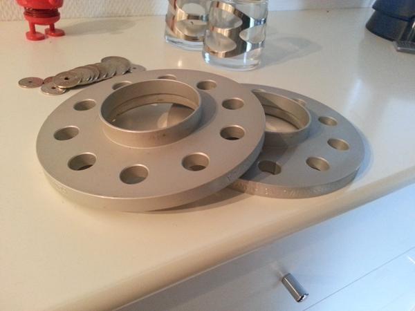

har et spørgmål ang. centerhul på bil og på spacerne..
skal centerhul være samme str. på både bil og spacer? eller kan man eventuelt gør noget for at rette det ind???
vis man køber nogen med større centerhul, så skal fælge vel også have større centerhul? og ellers skal det vel bare rettes ind med centreringsringe til fælgene?
håber i kan hjælpe..

  • #1   10. aug 2013 ikke for at svare dumt eller noget men du ved vel at du skal kryds spænde din fælg de fleste bolte er jo med centreings krave på så fælgen sider rigtig i hulerne din spacer er altid med støre center hul end din fælg med mindre du selv laver den ?
  • #2   10. aug 2013 kem m > du kan sagtens få spacere som passer nøjagtig til din bil - både med hulafstand og centerhul så det passer 100 % til bilen.
    De er dog typisk halvtykke (20 mm) og så er der 4 bolte til selve hjulnavet og så 4 huller som sidder halvt imellem de huller hvor der er nyt gevind i, ligesom inde i selve hjulnavet smiley og så ændrer man ikke str i forhold til bilen, men udelukkende sporvidden.
  • #3   11. aug 2013 De kaldes bolt on spacer..
  • #4   11. aug 2013 De spacere han spørger om er dem jeg har til salg, og de er med fast krave så de er centreret 100% men han spørger om de kan komme til at passe på hans audi med en mindre centrerings diameter
  • #5   11. aug 2013 nicolai j, tak for dit input smiley
    og bolt on som både dennis og xpdite nævner, er jo først spænde spaer til nav(bil) også spænde fælge på spacer(i andre huller)
    kender jeg også godt til.. men er ny hvad spacer angår, og skulle gerne bruge nogen da mine fælge sidder et godt stykke inde i skærmkasserne smiley
    men problemet er jo, med hensyn til nav hul på henholdsvis fælge, spacer og bil.. hvordan alt dette vil komme til at passe sammen, eller om man i det hele taget kan gøre noget, eller om man bare skal sørger for det hele er 57,1mm som audi'en nav hul er originalt?
  • #6   11. aug 2013 jeg har haft bolt-on på min c5'er. Tjek dem og er det den vej du vil kan jeg fremstille dem som du vil ha' dem om det så skal være spacer eller adapter.
    Send en pm hvis. !! Vh Lars
