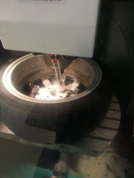

jeg har købt et par super nice fælge med nye vinterdæk, men centerhullet er for lille
det kan der vel ikke rigtig gøres noget ved vel? :s
-håber en af jer har en redningsplan!

Eller har du selv lidt teknisk snilde og rolige hænder, kan du selv fræser det op med en drimmel med en Metal Rasper (Fræser) på.

Og har ofte gjort det i hånden, du kan skrive en pb. Så kan jeg da lige give dig min normale fremgangs måde hvis det er =).

Fandt så ud af bagefter at bremserne var for store:-/ Men ja, det kan lades gøre...
Men må du finde nogle andre;-P
