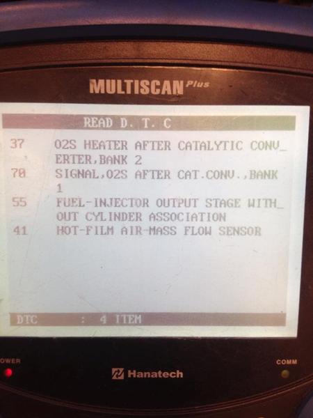

  • #9   12. nov 2013 Så er mit spørgsmål så bare, hvad gør du på benzindyser for at diagnosticere at den er defekt? Jeg spørger her fordi jeg selv er i tvivl om en af mine dyser giver nok benzin, da den halter lidt både i tomgang og under acceleration. Den mister pusten når man prøver at give den gas. Den giver gas, men går som om den mangler en cylinder, samt den sætter ud selvom gassen holdes nede.

  • #12   13. nov 2013 Har lige fået nye tændrør, men burde det så kunne ses? Tændrørne har ikke kørt mere end 10km.
    Men den melder fejlen, "Fuel-injector output stage without cylinder association." På Hanatechen.
  • #13   13. nov 2013 Simon, har du tjekket det jeg sagde? det var med henblik på den fejlkode du fik.
    MEN det kan sagtens tyde på det er dysen der er kaput. oversat: "Dysefejl indsprøjtnings-tidspunkt uden cylinder relation" tegner lidt hen af forkert indsprøjtningstidspunkt. enten fordi dysen er i stykker eller den får forkert signal.

    Tog lige alle tændrør op igen, og ser så at ALLE 6 tændrør bader i benzin. Ikke noget ujævnt med en enkelt har mindre end en anden.. Noget tyder på den i hvert fald får rigeligt med benzin. Der er også lidt vådt inde i gasspjældet har jeg lagt mærke til. Tog lige MAF sensoren af, og så også den også var godt sodet til. Kan vel også skyldes det.
    Der er somsagt stadig utæt udstødning lige før katalysatoren, (som bliver ordnet imorgen) - men den melder nedenstående fejl:
  • #16   13. nov 2013 As I just said: MAF er luftmassemåleren (også kaldet hot film air mass flow sensor)
    og 02 er din lambdasonde.
    Hvis de bader i benz så får de rigeligt at leve af i hvert fald. jeg tror ikke på det er din utætte udstødning, jeg tror mere det er enten din LMM eller O2 sensor der er kaputski.

  • #22   15. nov 2013 Det var den utætte udstødning der gjorde det. Utroligt nok.
    Fik svejst ny krave på enden af katalysatoren så det blev tæt, da den var flækket i kanten halvejs rundt om kraven der ligger op til bananmanifoldet. Fik slettet samtlige fejl, og kørte en god lang tur og fik brændt den igennem. Heldigvis kører den som en drøm igen nu. Men utroligt hvad en lille utæthed kan gøre! Det snød lambdasonden til at give mere brændstof formegentlig, og på den måde fik den alle følere til at tro at det hele skulle have mere af alt, og derfor gik som død og helvede. smiley Men tak for hjælpen alle sammen.
