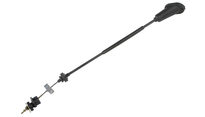

Jeg har sådan en peugeot 106 fra 93 hvor koblingskabelet er skiftet men den går ret sejt. Og er meget hård
Hvordan strammer man kablet til koblingen? Er der guides til det

sidder kablet korrekt? altså køre det under tandstangen? for hvis det ligger over tandstangen bliver det strukket og er meget stramt, og så vil det blive ødelagt lidt efter lidt hver gang man drejer

http://fdynmedia.thg.dk/img/751865963150_0_m_400_700.jpg

Måske det kæntrer og det skaber modstand
