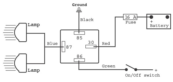

http://fmedia.thg.dk/DAT/pic/drawing/40690.JPG
Udover sættet skal du købe en kontakt (den nemmeste løsning!)
Gem relæet i sikringsboksen til højre i motorrummet, så det ligger tørt.
Når du har ført alle ledninger, skal der ligge en blå ledning ved hver lygte. Her skal du tage et valg: 1. Du klipper i originale ledninger, så den blå plus fra relæ sættes til afklippet plusledning fra ledningsnet (på lygtesiden). 2. Du piller multistikket af lygterne og gemmer væk. Så skal du skaffe fire meget små, flade, han kabelsko. Der skal en på hver blå ledning og en på hver stelledning til lygte, som du selv skal trække. Kablerne med kabelsko sættes ind i lygten (husk hvad der er plus og minus) og der isoleres godt med tape!
Og så virker det. Nr. 2 er lidt fusk (men fungerer perfekt), men der kan du uden problemer skifte tilbage til originalt
sep 2011
Følger: 4 Følgere: 6 Biler: 2 Emner: 41 Svar: 250
jul 2011
Følger: 12 Følgere: 13 Biler: 5 Emner: 40 Svar: 392
Der sidder to ledninger på hver lygte - en til plus og en til minus. Minus er det samme som stel, så en blå ledning fra relæ til plus på lygte, og så skal du selv få fat i noget sort ledning til at lave stel til lygten. Der skal du bruge en ringkabelsko og sætte stelledning på en bolt eller lignende i motorrummet
