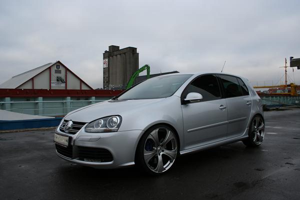

Hej bg er. har købt en golf 5 og kunne godt tænke mig 3sdm 0,06 fælge, men hvad størrelse kan de have?
og jeg mener self lovligt så de ikke stikker ud og de ikke røre fjedre og går på skærm kanter?
er det 8,5x18 og 9,5x18 ??

fint uden at tage på og stikke ud.
Din bil er født med 195/65-15 det svare til 205/55-15 ... 225/45-17 ... 225/40-18 ...
225/35-19 ... 225/30-20
