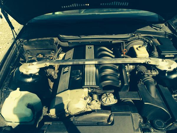

Hej.
Jeg har et spørgsmål.
Ifølge nettet siger den min BMW er en m52, men jeg tror det er m50. Dvs. Motor har været skiftet. Nogen der kan bekræfte min teori?
Som jeg har læst det, sidder olie filteret forrest på en m50, som på billedet af min BMW..

Dyser kan jo også tikke lidt og vanos enheden kan også lyde lidt træls.

Det er jo mega ulogisk..
Og ja, jeg er 100% sikker, arbejder med de motorer hver eneste dag

Det behøver ikke være en løfter der snakker, et eller flere løse tændrør lyder som en defekt løfter.. så tjek dette først.
Faktisk er det meget sjældent en løfter snakker på en M52 i forhold til en M50 motor.

Det er ikke helt rigtigt. De første 52ere der kom i 36'ern i 1995 og ser ud som den på billedet (Jeg har en selv) motorkode m52b28 6S1. Fra 1996 var ventildækslet i plastic..

Ja, du skal i første omgang tjekke om de er spændt ordentligt..
