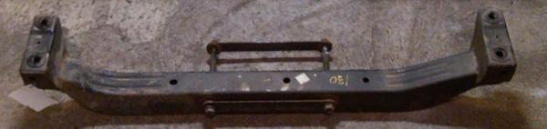

Barbro hvis den er skiftet er det så med smørenipler? min gamle peugeot fik jeg fat i en som ver renoveret som skulle smøres 2 gang om året
maj 2005
Følger: 72 Følgere: 79 Biler: 10 Emner: 1 Svar: 1.009
Bagbroen er ikke sådan en type som der sidder på en Peugeot men en mere "alm" som ruster nede fra omkring de 3 huller.
