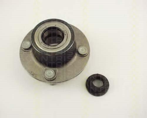

hej bg. nogen med tollerance data der kan sige mig hvor meget nm et konisk leje baghjulsleje på en ford mondeo 1.8 fra 1998
MONDEO II notchback (BFP).? på forhånd tak

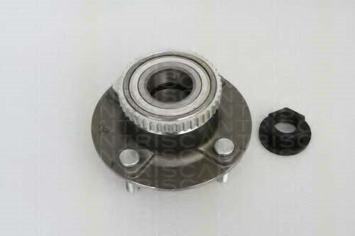

så man stadig lige, kan flytte skiven bag møtrikken
med en skruetrækker,

hvis lejet ligner som på billedet og med samme type møtrik er jeg godt nok 100% på at det skal spændes 290nm

så hvis dit leje ligner det SKAL det spændes 290 nm
