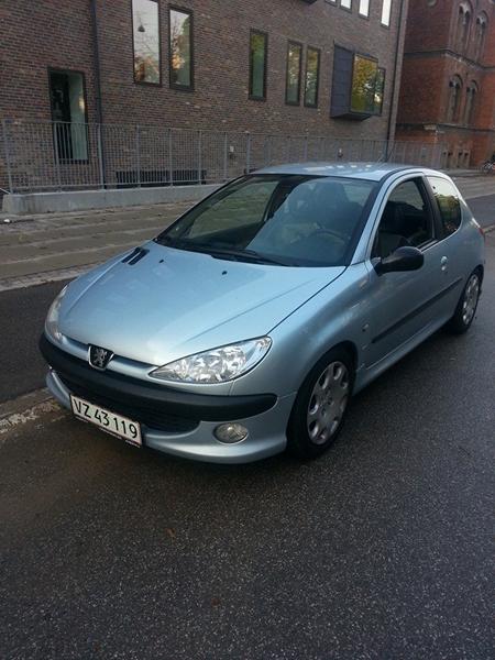

Hej alle derude.
Jeg har fået skaffet mig en Peugeot 206 2.0 GTI fra en gammel mand, den har næsten ikke kørt noget, og står i UTROLIG god stand.
Men... Jeg har 2 ting jeg har undret mig over.
1* når bilen er HELT kold, fx. en kold morgen, starter bilen, og køre med 2500 til 3200 omdrejning i første og andet gear, så kommer der en metallisk rasle lyd ude fra motor rummet.
- Når man har kørt 5-10 min, er der ingenting... kan det være løst udstødnings varmeskjold ? eller noget helt andet ?
2* I ved når man har købt en ny bil, vil man også gerne teste den.
Kl. 3 om morgen skulle jeg på arbejde, og ville gi' den en over nakken.
Jeg gav den fuld gas, og da jeg ramte 175 km/t kom der en VIRKELIG mærkelig skrige lyd fra bilen.
Jeg gasset 5 km/t ned, og så var der ingen skrige lyd længere.
men fra 175-215 km/t skriger bilen som en i helvede.. hvad kan det være ?
-Håber nogle derude har et gæt på hvad dette kan være, så jeg kan tag et kig på det her i weekenden.

Mislyden ved 2500-3200 omdrejning var at luftfilter kassen var hoppet af, og ved 2500-3200 omdrejning banket motoren ind på luftfilter kassen som ramte et jern hængsel... haha
Ved 170-215 km/t, var problemet begge lister i begge sider af bilen...
Så det fik lige en gang Tiger Bind 3-22 haha.
Ingen mislyde mere, dog en masse misforståelser.
