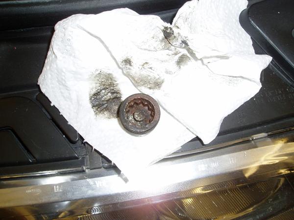

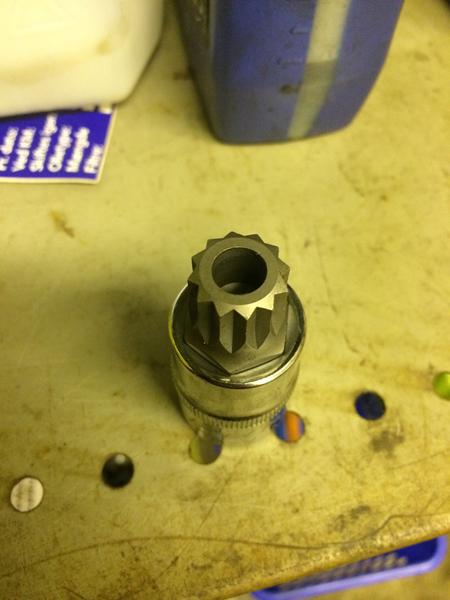

vær dog lige opmærksom på om det overhovedet kan lade sig gøre at skifte det, for på min superb, var bundproppen en særlig top, som ikke kan købes, den er lavet af VW. Fik dog en værktøjsmager til at lave en til mig.

Den specielle top , er det ikke bare en stor unbraco ?? Som man kan lave af en bolt og møtrikker ?

Den top til bundprop er nu ikke noget problem at købe, vi har da et par stykker af dem nede på værkstedet, så de kan nu sagtens købes

men pyt med det, min kammerat kunne bore i værktøjsstål, så vi fiksede det med en almindelig 16mm top.
