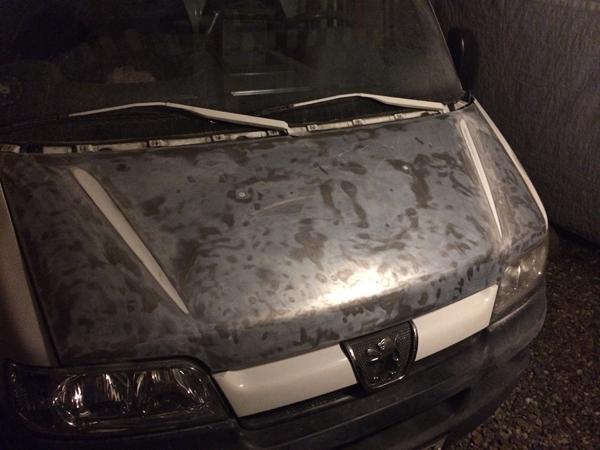

    Jeg har slebet hele kølerhjelmen ned til det bare metal nu, på nær de der fordybninger i hver side, som skal se smarte ud. smiley Dem har jeg bare slebet godt ned igennem lakken. Kan forstå at det kan være møg svært, at spartle dem jævnt med resten af kølerhjemlen, hvis først man har slebet ned til metallet der?. Så det undlod jeg (se billede). Jeg penslet det bare metal med 4:1 eddike/vand og alle rustspots er nu blevet sorte. Det skulle efter sigende have dræbet og stoppet pesten i at brede sig.
    Er også lidt i tvivl, om det er bedre at slibe et større stykke på én gang (tænker her på siderne), for ikke at skulle spartle en masse små områder, men i stedet et stort. Hvad siger eksperterne? De bedste hilsner her fra! smiley
