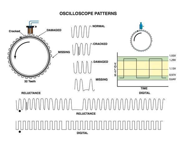

  • #10   5. okt 2014 En induktiv hjulføler er et DC signal (jævnstrøm) kommer i bølger, når tænderne passere føleren. Den skal ohmes uden stik på.
    En aktiv hjulføler er et AC signal (vækselstrøm) også kaldet et HALL/firkant signal
    det er et firkantet signal. Den kan også ohmes men der skal stikket side på, da føleren skal have strøm
    Begge følerene kan du evt finde inde via egendiagnose i målte værdier, der kan du få et signal frem på alle følerene, så kan du selv dreje på hjulet og se om den reagere på testeren
    På billedet kan du se i bunden forskellen på et aktivt og et induktiv signal.
    Signalet er det samme om den er på en hjulføler eller en OT-føler osv.
    Håber det er noget du kan bruge
