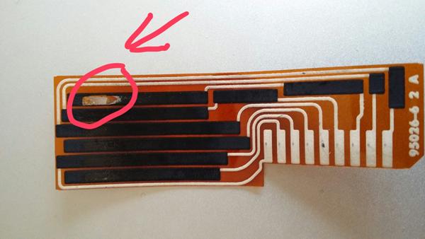

Fejlen er Speeder pedal sensor..
Men kan det gøre at bilen slet ikke vil starte overhovedet?
En ny koster knap 1000 kr hos ford.. Så det skal jeg have bestilt i morgen..
