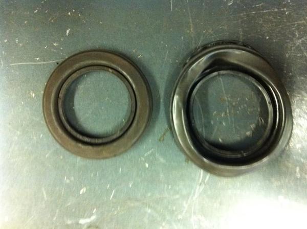

Højre støvpakning har fået WD40 sprøjtet på sig, den svulmer op og bliver blød, så der nemt bliver revet hul på den.
Det eneste rigtige er silikone når man arbejder med bremser.
