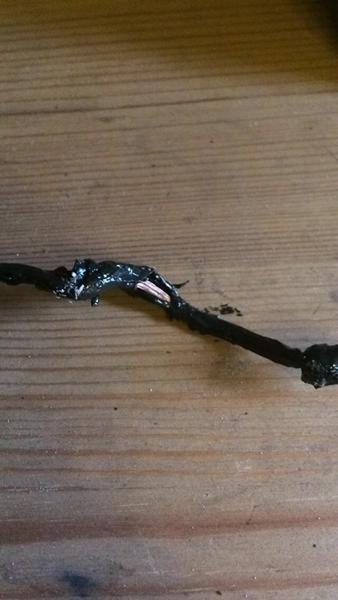

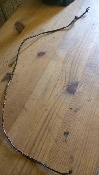

  • #12   23. nov 2014 Har fundet årsag til røg, denne ledning har været brugt til kompressor til horn, men kompressoren må have været faldet af, og så har denne ledning så sad direkte fra plus af på batteriet ramt direkte i stel, og fået lyset til at dæmpe ned fordi den var taget så meget forbrug den korte tid smiley smiley smiley
